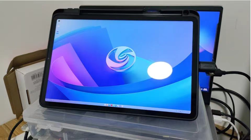

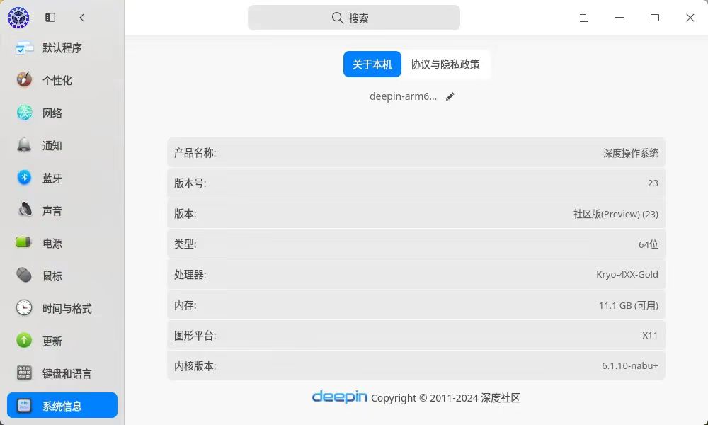

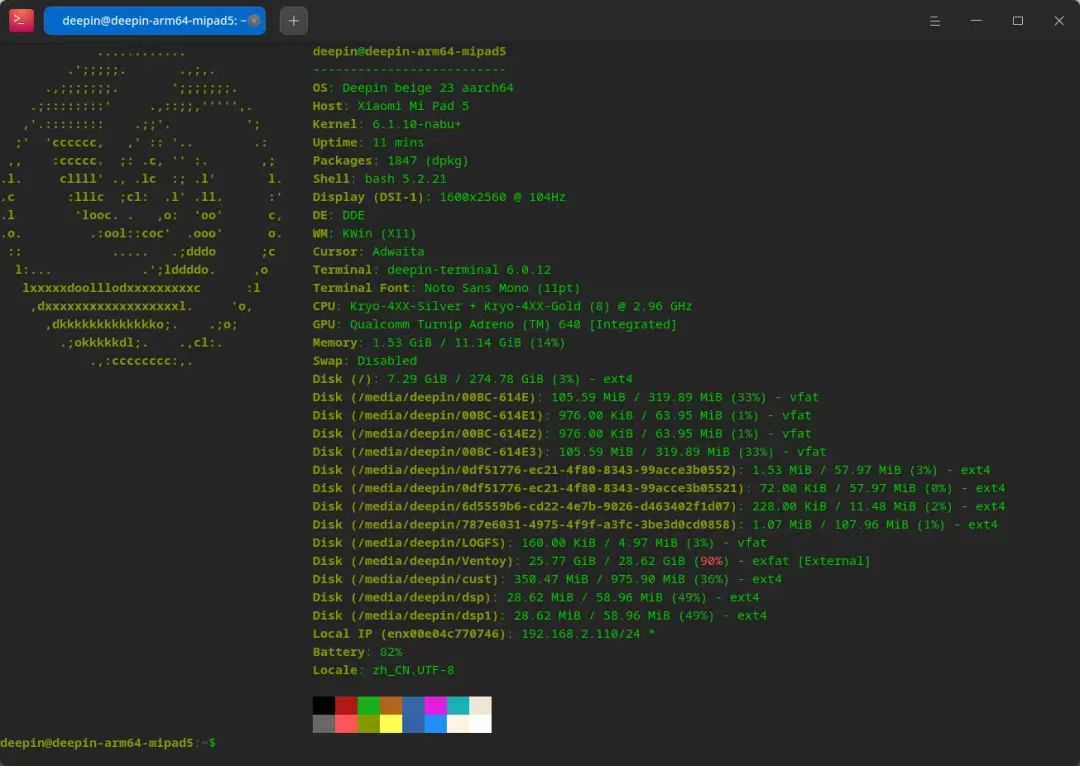

效果图及如下:
蓝牙,触屏,WIFI,音频,功能正常,界面流畅,暂时未遇到严重问题。
