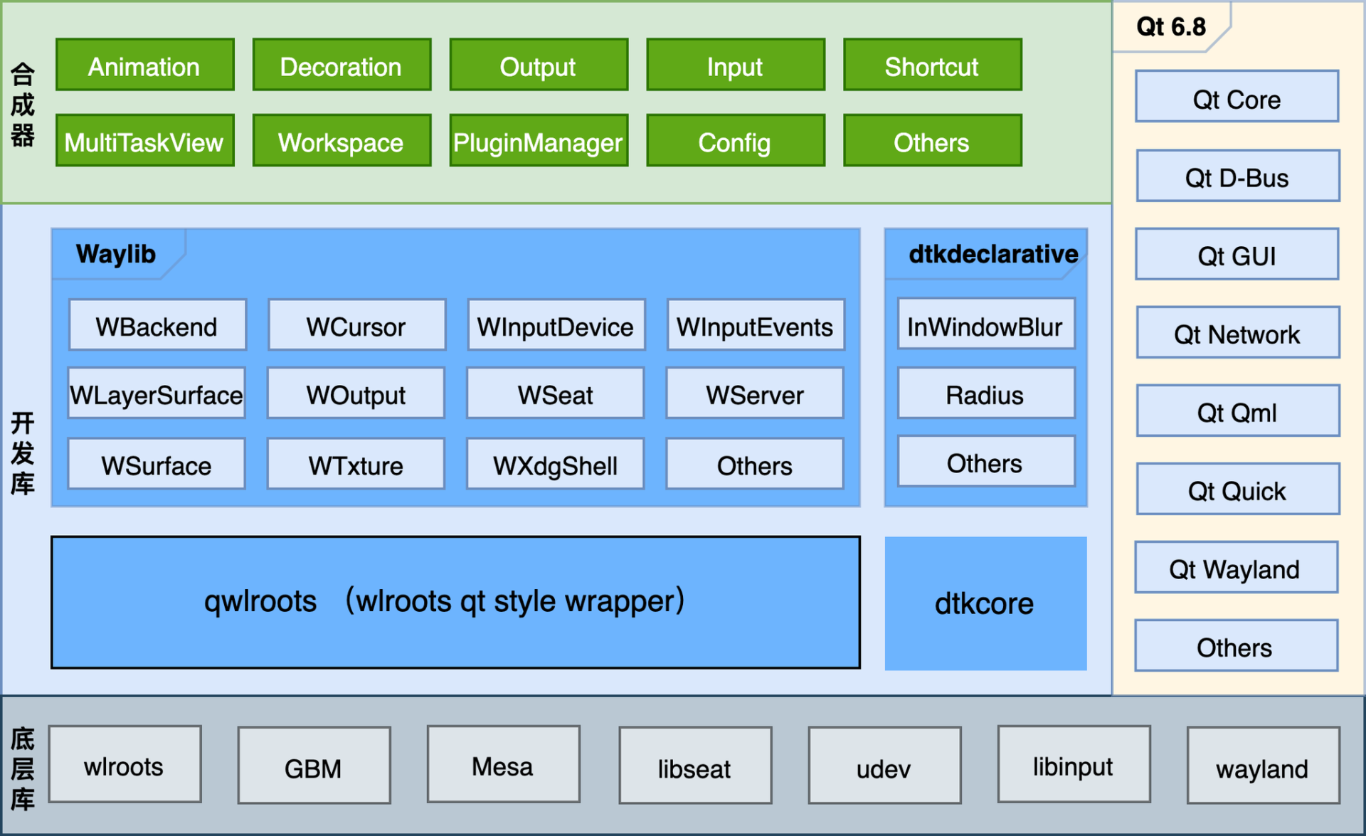

三、Treeland
Treeland 是 deepin 社区开发的一款基于 Wayland 协议的显示服务器,Treeland在底层使用 wlroots 作为 Wayland 的基础库,不修改 wlroots 的代码,也就意味着可以随时同步上游进度,获得新的功能与修复。上层使用 Qt,可以充分利用已有的大量 Qt 开发者,不再需要一直有专人负责特定项目,让 DDE 的技术栈更加统一。

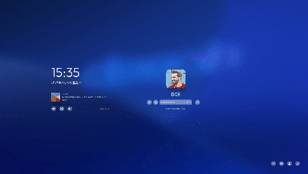

4.5 多用户
Treeland 的多用户优化是其核心设计目标之一。在传统的 LightDM 模式下,不同用户之间的切换依赖于 tty 层面前端程序的控制权转移,每个用户独占一个 tty 进行画面显示。然而,这种方式存在明显的问题:
1、切换延迟与闪烁
由于 tty 切换需要进行底层 DRM 和显卡驱动的操作,屏幕缓冲区会被不同程序覆盖,导致屏幕出现闪烁甚至短暂黑屏的现象。
2、资源消耗
每个用户运行独立的一套进程组,包括窗口管理器、任务栏、文件管理器等。这不仅占用大量内存,还要求每个用户运行独立的锁屏界面,额外增加了资源负担。
3、信息同步难题
为维持界面的一致性,用户切换时需要同步跨用户的状态,这带来了实现上的复杂性。
Treeland 在设计中引入了 DDM(Deepin Display Manager),通过重新定义工作流程,解决了上述问题:
1、集中式合成
Treeland 被独立抽离为一个统一的画面合成器,各用户的窗口画面都通过统一机制发送到 Treeland 进行最终的合成和显示。这种架构彻底消除了多 tty 切换的闪烁问题。
2、内存优化
不再需要为每个用户单独运行窗口管理器、锁屏界面等进程,大幅减少了内存开销。
3、状态统一
由于所有用户的界面由 Treeland 集中管理,切换用户时无需进行跨进程的状态同步,简化了实现。
即便在 LightDM 下,Treeland 仍然可以通过用户级别的 systemd 服务正常运行,作为一个独立的 Wayland 合成器使用。然而,在这种模式下,Treeland 无法实现 DDM 的多用户优化功能,仅具备单用户 Wayland 合成器的基础能力。Treeland 的多用户优化通过集中式合成与资源整合,显著改善了用户切换的体验,既提升了系统性能,又简化了实现逻辑。虽然在传统 LightDM 环境中无法完全发挥优势,但其灵活的架构设计确保了广泛的适用性和良好的兼容性。
