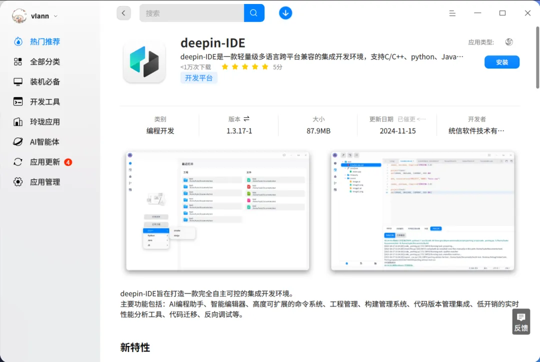

首先通过应用商店,下载最新版本的 deepin-IDE :

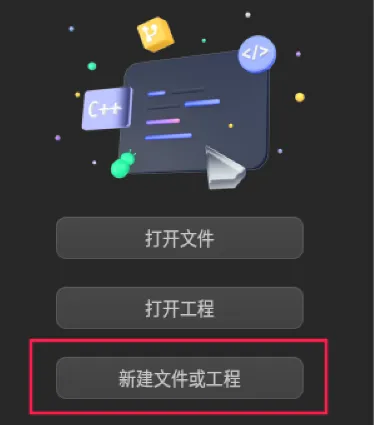

启动 deepin-IDE,首先看到的是最近访问页面,点击下图中的按钮,在弹出的引导界面选择文管插件,随后按照向导一步一步的完成配置。

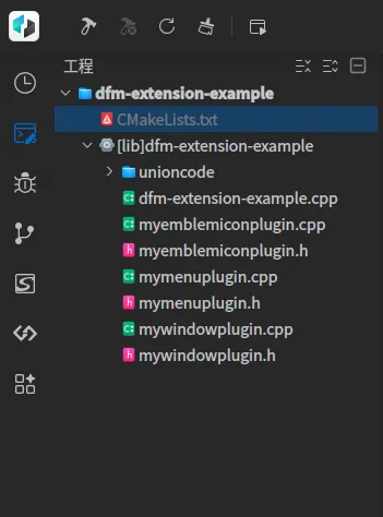

引导完成后在工程树可以看到插件模板的代码结构:

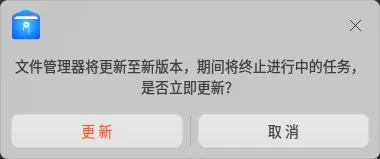

在这个模板里面有说明文档,按照指引将工程配置一遍,在编译后插件文件会自动安装到指定位置,文管检测到插件变化,提示用户进行更新:

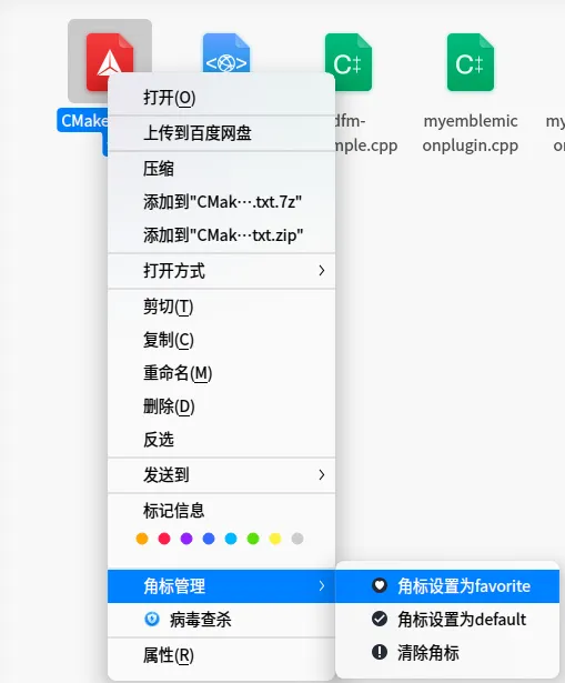

为了测试插件是否安装成功,打开文管并选中某个文件右键,已经可以看到新增的右键菜单:

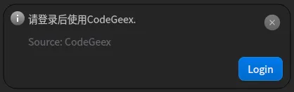

点击登陆按钮,完成登陆后就可以使用全部的 AI 功能。到这里,所有的准备工作就算完成。

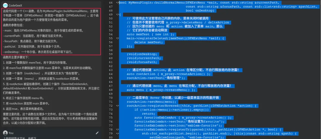

选中这段代码,右键点击解释代码选项,得到如下的结果:
着重看红色方框里面的内容,其中功能描述部分还是比较准确的,和个人的理解相近,除此之外 AI 还把函数的参数都解释了一遍,这比自己阅读代码得到的信息更多。
不过这个功能还是存在槽点,后面罗列出来的具体步骤还是有些繁杂,不如“show me the code”来的更加直接。

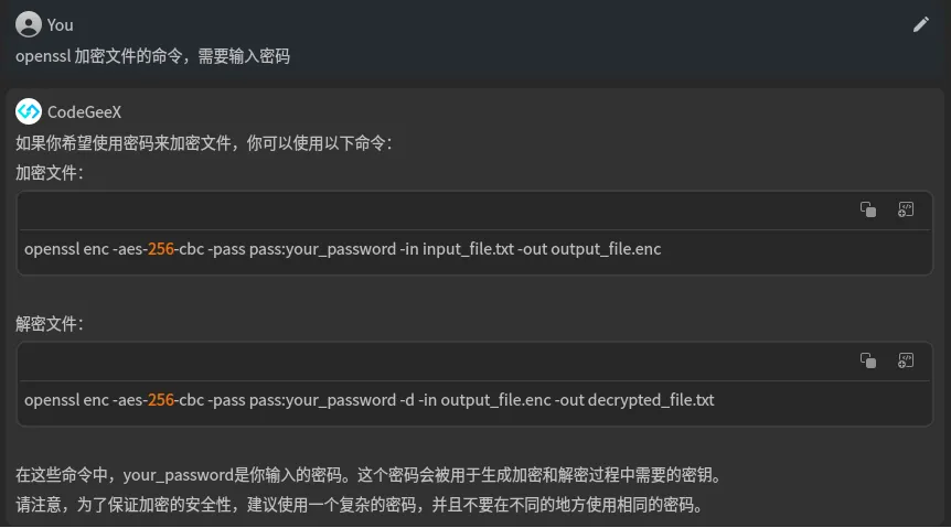

对于不怎么使用加密工具的研发者来说,并不知道使用什么加密工具以及如何什么样的参数。在这个场景下,相信大部分的小伙伴已经不假思索的打开 ChatGPT 进行问答操作了。
不过这次是在 deepin-IDE 里面,我直接展开 deepin-IDE 左侧的问答界面进行查询,在进⾏了多番连续的问答后得到如下答案:

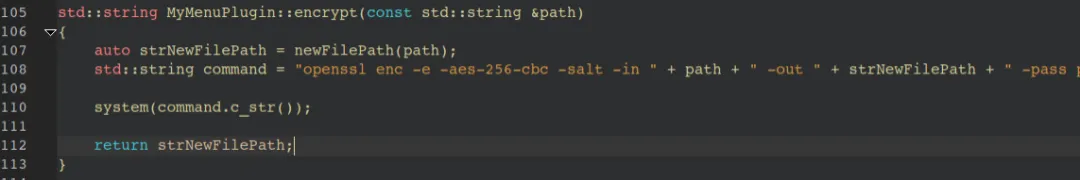

敲击快捷键 Ctrl+T 填入对应的代码,随后再次利用这个功能,便快速得到完整的函数代码:

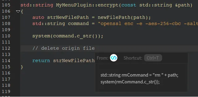

我在靠后的位置先写上注释,说明需要删除原来的文件,随后轻点回车,不待我反应过来,补全内容已经直接呈现:
为了保持和之前一样的优雅,我愉快的按下了 Ctrl + T 快捷键。随后多次、重复的使用 AI 代码补全功能,将剩余的函数一一实现。

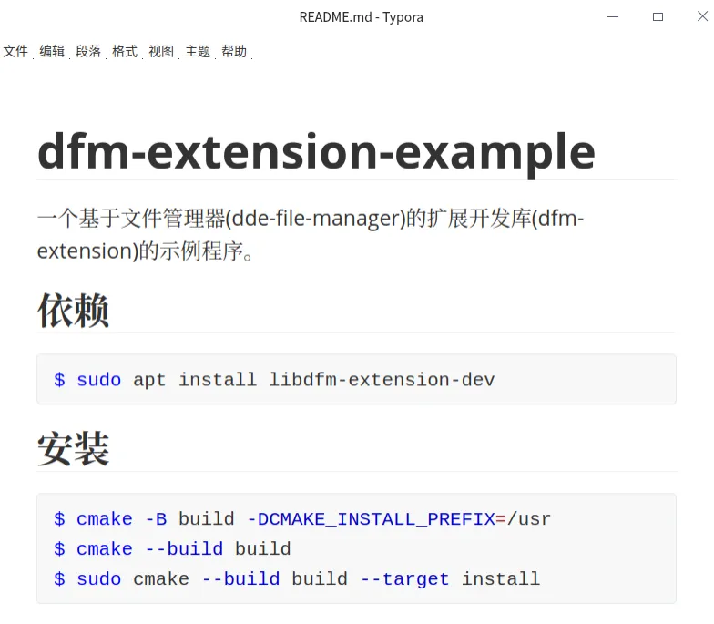

最后编译整个工程,然后随便找了个“README.md”文件试了试成果。这是文件里面原来的内容:

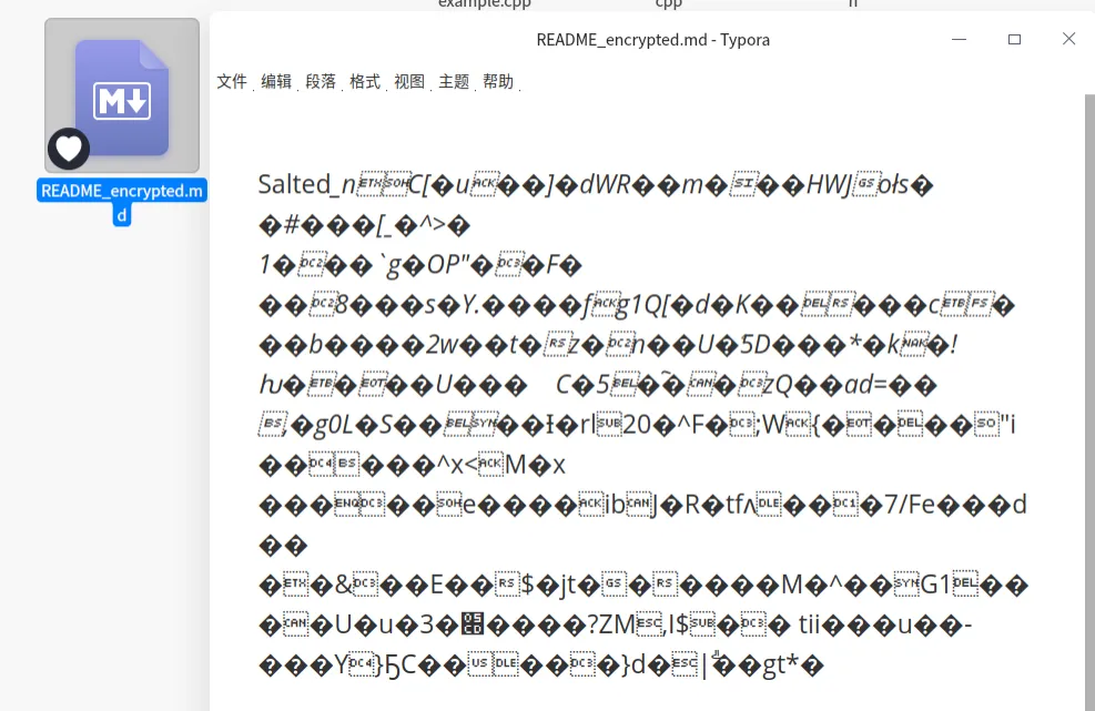

1、右键该文件,选择加密选项。
2、在当前目录随即出现了一个新文件,名字后面加上了“encrypted”后缀,之前的文件也被删除。
3、打开该文件,可以看到里面的内容已经被加密,无法正常阅读。
如果仔细观察,还会发现文件图标的左下角多了一个爱心图标,表示这是一个加密文件。解密也是同样的操作,它会把文件名恢复为原来的名字,左下角的加密图标也会消失。

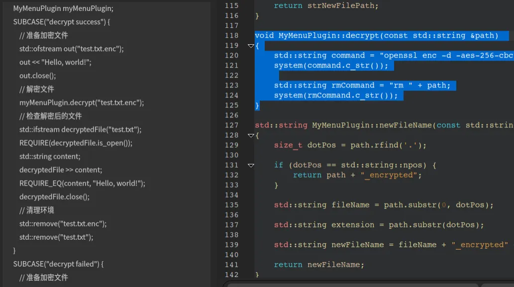

在 deepin-IDE 里面也提供了这个功能,选中一段代码,让 AI 生成测试内容,看看效果如何:
这个工程没有使用任何测试框架,但 AI 还是把测试用例的大体结构搭建好了,和大多数 AI 辅助功能一样,还是需要自己动手修改。不过粗略估计,该功能大致可以节省 50% 左右的工作量。

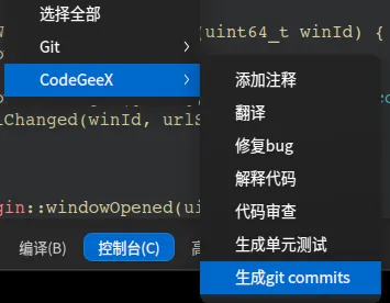

在 deepin-IDE 里面,可以直接根据修改内容生成提交信息,甚至把总结的依据也罗列出来。右键点击 CodeGeeX > 生成git commits,如下图所示:

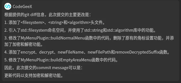

随后在智能问答界面,会输出提交信息和提交依据:
最后一句的总结可以说非常的准确,同时也节省了不少思考时间。
