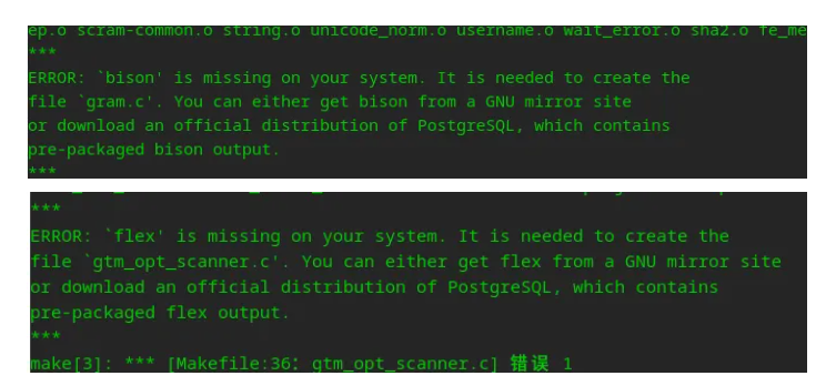

10. 在该过程中, 依次出现了 bison、 flex 程序缺失的错误,我们返回普通操作窗口将对应的源码下载到当前构建目录中,进入如意玲珑容器操作窗口重新编译。
11. 重新编译 OpenTenBase 项目和 readline ,相关报错不存在了。重新编译后,第一次 make 可以成功完成了。

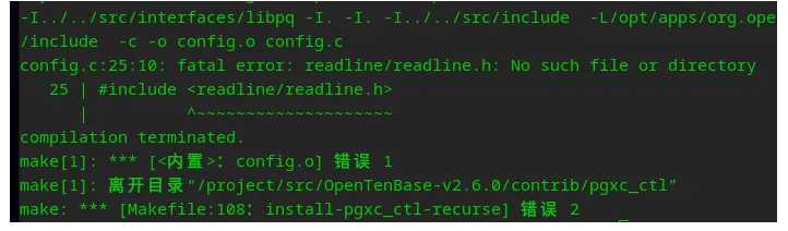

13. 仔细一看,这是因为我在编译上一级源码时使用了独立的编译目录,破坏了原有的 Makefile 设定。因此我又重新生成如意玲珑容器,更换了编译目录为 configure 同级目录,按 1==>11 顺序完全编译一次即可。
14. 但是这次 make 中出现了 readline 头文件丢失的情况,这意味着即便我们上一步禁用了此库,想要完成所有二进制程序编译还是无法离开此库。
我们参考 1==>10 的步骤重新编译 readline 及其依赖运行库 libncurses 后,也成功完成二次编译了。

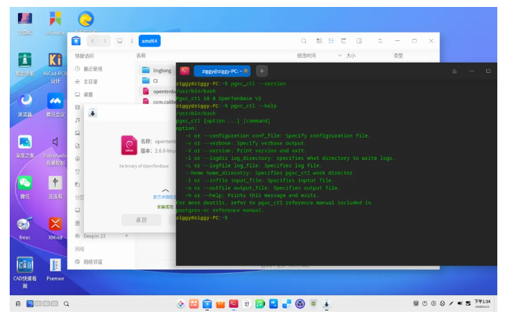

deepin 23

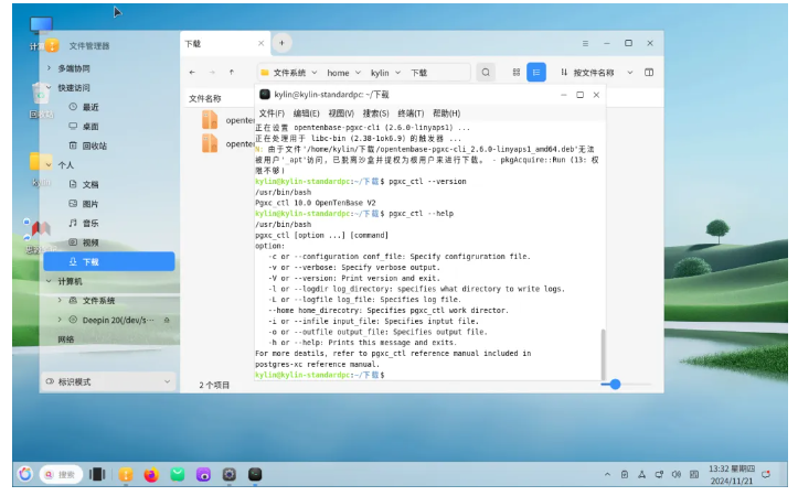

openKylin 2.0

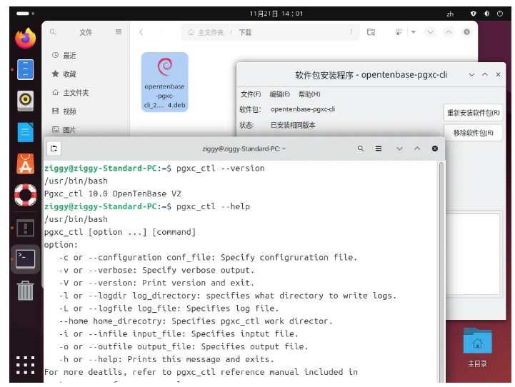

Ubuntu 2404
