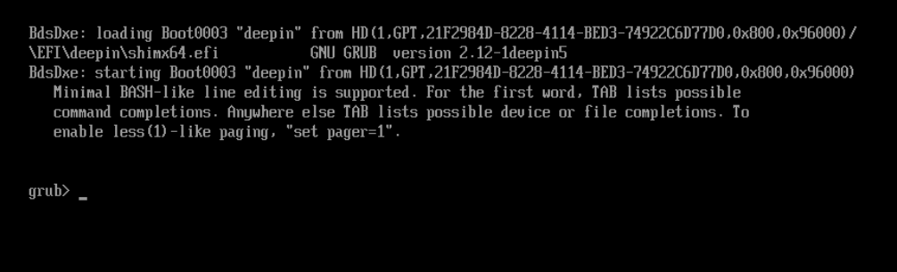

现象一:启动时出现 "grub>" 命令行,无法进入系统要如何处理?
如果引导文件(如 /boot/grub/grub.cfg文件)被损坏或删除,系统将无法正常启动。启动系统时可能出现下图中的场景:
针对这一场景,可以按照如下步骤解决:

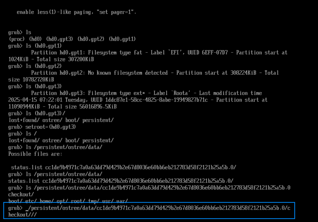

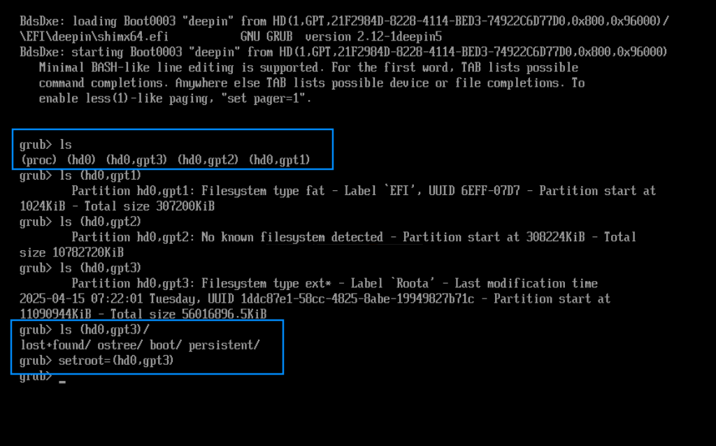

在 GRUB 的终端交互界面中,使用 ls 命令查看当前块设备信息,并找到用户存放 boot 数据的分区位置(由于内核和 initrd 均位于 boot 目录下,后续步骤中需要用到该分区信息)。
例如,若 boot 数据位于 (hd0,gpt3),则通过输入 set root=(hd0,gpt3) 命令来指定该设备。
接下来,需要获取一份与当前系统版本相同的 grub.cfg 配置文件,并参考其内容,依次执行其中的 GRUB 命令。通常情况下,这些命令主要包括加载内核和 initrd
以下是其他机器的 /boot/grub/grub.cfg文件内容,供参考:
这里需要重点关注 Linux 和 initrd 这两行内容。Linux 命令用于指定引导的内核及其参数,不同机器的内核参数会有所不同。其中,root 和 ostree 参数尤为重要(这里针对的是 UOS 磐石镜像,其他发行版一般只需指定 root 参数即可)。
在UOS磐石镜像中,ostree参数指向系统部署的一个特定目录,通常位于 /persistent/ostree/data/[commit]/checkout。你可以先通过 ls 命令查看当前系统中实际的目录路径。
接下来,根据示例 grub.cfg的内容,使用Linux 命令指定 root=/dev/sda3和 ostree=...,注意在 ostree参数中需去掉实际目录前的 /persistent路径前缀。然后,通过 initrd命令加载实际的 initrd文件。完成后,使用 boot 命令开始加载当前设置的引导信息。
如果输入无误,此时即可进入系统。但当前系统的 /boot/grub/grub.cfg 仍处于损坏状态。
进入系统后,你可以通过运行 grub-mkconfig -o /boot/grub/grub.cfg 或 update-grub 命令来重建引导信息。之后,系统再次启动时,便无需再手动执行上述命令了。

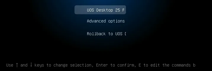

首先应检查 GRUB 引导参数中 initrd 相关配置是否存在错误。在 GRUB 菜单中,按 e 键进入引导参数编辑页面,仔细查看以 initrd 开头的那一行内容,确认其路径和文件名是否准确无误。initrd 是一个临时的根文件系统,内核在启动后会将其挂载,它在内核启动的早期阶段提供必要的驱动程序和工具,以便内核能够顺利访问实际的根文件系统。
